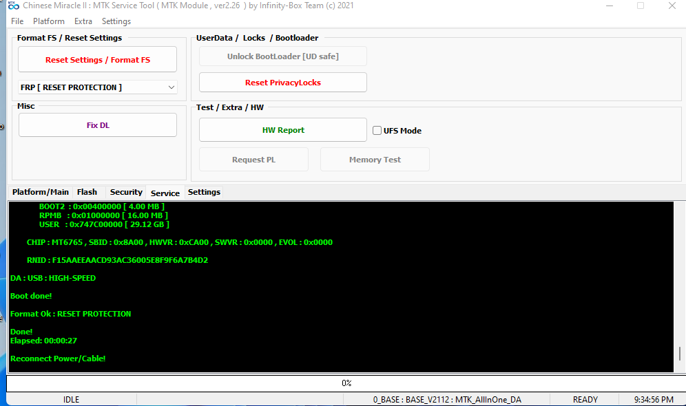

YES....
Use Memory Tool Success too
Operation : Identify [ v2.27 ]
Mode : FLASH
1. Make sure device is powered off. Power off, if need. Wait 20 seconds after
2. Insert USB cable in phone
Waiting for device connection ...
PTFN : MediaTek USB Port_V1632 (COM35)
MODE : BOOTROM
PORT : 35
Waiting BOOT ack ...
BROM : Skip ACK verify
BROM : Init BROM
BROM init passed!
CHIP : MT6765 , SBID : 0x8A00 , HWVR : 0xCA00 , SWVR : 0x0000
CODE : Cervino
TYPE : MODERN [RAPHAEL]
BROM : MEID : 2D627EB7F9332099317B0F42CFB503EF
BROM : SecLevel : 0x000000E5
BROM : SecMode : SBC+SDA+EXT
BROM : BROM|BL : 0x05|0xFE
BROM : BOOTROM
BROM : SOCID : 9301F3FE0195B16E33811FA1BA4B8F98319E905146B492C5FDB4522ADA772A78
BROM : SLA : Local Auth
BROM : SLA : Auth Started!
BROM : SLA : Look for EMI
BROM : SLA : EMI found!
BROM : SLA : Auth Passed!
BROM : SLA : 0x0000001F
AGENT : 0_base : BASE_v2112 | Manual : Disabled
AGENT : Look for suitable BootChain in DA ...
AGENT : MTK_AllInOne_DA.bin
AGENT : Found MT6765
AGENT : MTK_DOWNLOAD_AGENT
BROM : Sending 1st DA ...
BROM : DA sent
BROM :Transfer control to DA ...
DA : AGENT started!
DA : SYNC
DA : MODE : BROM
DA : EXT_RAM NOT initialized!
EMI : DEV : FireFly
EMI : SRC : preloader_k65v1_64_bsp.bin
EMI : CNT : 0009
EMI : Init EMI from INTERNAL DB
EMI : EXT_RAM CFG Passed!
DA : BOOT to 2nd DA ...
DA : 2ND stage confirmed!
DA : SYNC with DA passed!
DA : Receiving HW info
SRAM: 0x0003A000 [ 232,00 KB ]
DRAM: 0xC0000000 [ 3,00 GB ]
EMMC: CID : 90014A68423861503E030041E54EA779
EMMC: VEN : HYNIX : OEM : 74 : ID : 68423861503E
EMMC: VEN : HYNIX : hB8aP>
EMMC: SNN : 4318542 ( 0x0041E54E) , MF : 10/2020
EMMC:
BOOT1 : 0x00400000 [ 4,00 MB ]
BOOT2 : 0x00400000 [ 4,00 MB ]
RPMB : 0x01000000 [ 16,00 MB ]
USER : 0x747C00000 [ 29,12 GB ]
CHIP : MT6765 , SBID : 0x8A00 , HWVR : 0xCA00 , SWVR : 0x0000 , EVOL : 0x0000
RNID : AE7449C632CBD14950443A03F75B990
DA : USB : HIGH-SPEED
Boot done!
Product Brand : vivo
Product Device : 2026
Product Model : V2026
Product Name : 2026
Patch Level : RP1A.200720.012
Display ID : RP1A.200720.012 release-keys
Product Info : k65v1_64_bsp
Ver. CodeName : REL
Ver. Release : 11
Sec. Patch : 2021-05-01
Build Time : 07.06.2021
Product Board : k65v1_64_bsp
Board Platform : mt6765
Product Manfct : vivo
USERDATA : FILESYSTEM : EXT4 with FBE ( File-Base Encryption )
NVRAM check : Passed!
NVRAM : SEC NORMAL [ No extra security ]
Backup sensetive data [ 16 ]
Backup path : Backup\MT6765__2D627EB7F9332099317B0F42CFB503EF\
[35] Read : NVRAM
[10] Read : NVDATA
[25] Read : PROINFO
[36] Read : LK
[9] Read : NVCFG
[20] Read : PROTECT1
[21] Read : PROTECT2
[1] Read : PGPT
[23] Read : PERSIST
[0] Read : PRELOADER
Backup done!
STORAGE : Life Status : eMMC : OK!
STORAGE : OTP Status : UNLOCKED!
Done!
Elapsed: 00:00:42
Operation : Memory Tool Init [ v2.27 ]
MODE : BOOTROM
PORT : 35
BROM : Init BROM
BROM init passed!
CODE : Cervino
BROM : BOOTROM
BROM : DA sent
DA : AGENT started!
DA : SYNC
DA : MODE : BROM
EMI : DEV : FireFly
EMI : CNT : 0009
EMMC:
Boot done!
Set default path : C:\InfinityBox\CM2MT2\phdata\
Ready!
Operation : Erase Memory
Erase selected partitions [1]
[0] Erase partition : FRP
Erase partition Ok!
Operation finished!
Close MemoryTool session
Done!
Elapsed: 00:00:47
Reconnect Power/Cable!
