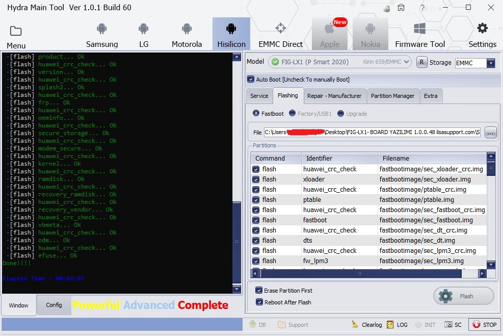

Hydra Huawei FIG LX1 (P Smart 2020) successfully flashed by Hydra Tool
546
HiSilicon Huawei FIG LX1 (P Smart 2020) successfully flashed by Hydra Tool
1. Run Main Tool of Hydra.
2. Choose "HiSilicon" Tab.
3. Choose Module
4. Go to "Flash" and choose "Fastboot".
5. Choose "File" and its location and click on okay.
6. Keep (Put) the device into Fastboot mode.
7. Connect device to the computer with USB Data Cable.
8. Click on "Execute"
9. Wait until the operation is complete.
Searching Device By Fastboot
Device Found...
- [flash] huawei_crc_check... Ok
- [flash] xloader... Ok
- [flash] ptable... Ok
- [flash] fastboot... Ok
- [flash] dts... Ok
- [flash] fw_lpm3... Ok
- [flash] sensorhub... Ok
- [flash] fw_hifi... Ok
- [flash] teeos... Ok
- [flash] recovery_vbmeta... Ok
- [flash] cache... Ok
- [flash] nvme... Ok
- [flash] trustfirmware... Ok
- [flash] modem_fw... Ok
- [flash] modemnvm_update... Ok
- [flash] modem_om... Ok
- [flash] modemnvm_img... Ok
- [flash] userdata... Ok
- [flash] system... Ok
- [flash] vendor... Ok
- [flash] product... Ok
- [flash] version... Ok
- [flash] splash2... Ok
- [flash] frp... Ok
- [flash] oeminfo... Ok
- [flash] secure_storage... Ok
- [flash] modem_secure... Ok
- [flash] kernel... Ok
- [flash] ramdisk... Ok
- [flash] recovery_ramdisk... Ok
- [flash] recovery_vendor... Ok
- [flash] vbmeta... Ok
- [flash] odm... Ok
- [flash] efuse... Ok
Done!!!!
Elapsed Time : 00:02:07
Mount Everest[/B]​
Reactions: FAROK
ManuR
Jan 21, 2022
2
Burkina faso
HiSilicon Huawei FIG LX1 (P Smart 2020) flashé avec succès par Hydra Tool
1. Exécutez l'outil principal d'Hydra.
2. Choisissez l'onglet "HiSilicon".
3. Choisissez Module
4. Allez dans "Flash" et choisissez "Fastboot".
5. Choisissez "Fichier" et son emplacement et cliquez sur OK.
6. Gardez (mettez) l'appareil en mode Fastboot.
7. Connectez l'appareil à l'ordinateur avec un câble de données USB.
8. Cliquez sur "Exécuter"
9. Attendez que l'opération soit terminée.
